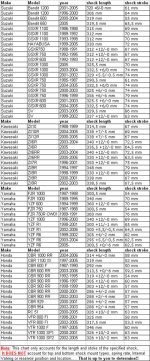

Kör med 20W olja. Öka med lite mer olja (obs lite) om du känner att du vill ha ännu mer, det är ju enkelt att göra efteråt. Se även till att öka förspänningen fram så du hamnar rätt. Mät "hänget" (sag) och gör en distans av PVC-rör i rätt dimensioner så att du hamnar på ett mer normalt häng.
När jag mätte min innan jag gjorde en distans hade jag 65mm.
Det finns många dämpare att köpa, vissa passar rakt av, vissa behöver lite modifikation.
Vilken man ska köpa beror på hur mycket man vill modifiera och vilken fjäder som sitter i den. Grym länk om olika bakdämpare.

Bra länk om bakdämpare @Varsa
Jag har satt i en gsxr750 dämpare från en 04- eller 05a vill jag minnas. Fick bygga en egen batterihylla och montera mindre batteri. Som det går att utläsa från Varsa:s länkade tabell så är fjädern inte hårdare än original, något mjukare faktiskt. Den blir lite högre i baken med gixxerns dämpare. Originaldämparen är inte jättedålig, så jag kan inte säga att det var värt det. Inte nån stor skillnad direkt. Viktigare att göra nåt åt framgaffeln!

Dämparen från R6 -08 är endast 290mm lång medans SV gen 2 är 330.
Efter några timmar i verkstan är en adapter för att förlänga R6 dämparen 50mm fixad (innebär samtidigt en höjning bak).
