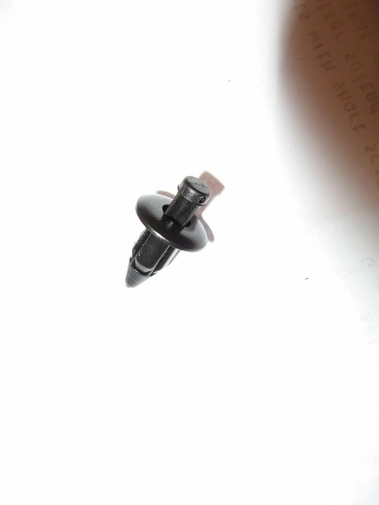

Har försökt att hitta vad de svarta "tryckpluggarna" heter som man bara kan trycka fast så att de sitter. Dessa finns orginal på 99-02 en bit in under nosen och hindrar sidokåporna från att vibrera. Skulle vilja veta var man kan få tag på dessa? =)
Dom där svarta plastnitarna sitter på fler suzukimodeller. Jag skulle ha kollat med vilken större MC-verkstad som helst, borde vara lätt för dom att fixa fram om dom inte har dom i lager. :tummenupp
Du har så rätt så!
Snikisarna på AVAMC tar betalt för de, en halv storstark styck ska dem ha, men vad ska man göra? :P
