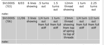

Ni som redan ställt in dämpning och fjädrar och är nöjda kan ju bortse från det här men för er andra kolla de två bifogade bilderna. Visar rekommenderade inställningar från sportbike.com. Fungerar bra tycker jag.
Jag tycker nog att originalfjädrarna fram är lite i mjukaste laget och kommer att byta till Öhlins så småningom . Fick på krångliga vägar tag på en Öhlinare bak och det är en himmelsvid skillnad mot originalet. Fast då hela dämparen förståss.

Jag har en SV1000N -04, inställningarna som Björn/BJN lade upp indikerar att -06ans framfjädrar verkar vara mjukare än -03ans då det krävs med "preload" för att få rätt höjd på cykeln.
Bra att du påminde om dina fjädrar. Om de mätt upp och dessa ska räcka för 100 kg så borde mina räcka också. Bara det att den slog i botten vid ett tillfälle som fått mig att misstänka att de är för mjuka.
Tolkar skillnaden i "preload" mellan 03 och 06 som du. Försökte via reservdelskataloger hitta något men till 03 listar de tre fjädrar med olika nummer och till 06 två varav ett är lika. Till 04 listas exakt samma tre fjädrar som till 03. Ger alltså inte mycket info men det dök tydligen upp en ny fjäder 2006 som inte funnits med tidigare.
