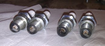

Hur ser tändstiften ut?
Individuella skillnader ger ju en hint om att det är problem med antingen det stiftet, tändkabeln, spolen, förgasaren..
Att den skjuter kan bero på att den tändkabeln släpper igenom i tid och otid. Blandningen i cylindern blir då inte helt lyckad. Samma som om en eller flera förgasare inte har korrekt blandning inställd. Tändstiften avslöjar väldigt mycket. :tummenupp
Andra tändstiftet uppifrån. Här står även förklaring till varför tändstiftet blivit skadat
"Svarta mjuka beläggningar på både elektrod och isolator. Det ger svårstartad motor, ryckig acceleration och misständningar.
Orsak: Felaktig choke, för fet bränsleblandning, för sen tändning, dåliga tändkablar eller för kallt (hårt) tändstift."
Så jag borde kolla över mina tändkablar, alt. skaffa nya?

Ser alla stiften ut som det andra?
Infogar en bild på hur mina stift såg ut när jag hade glapp mellan spole och tändkabel till 2:a cylindern..
I spolen var det en liten kolbit kvar och hålet i kabeländen som ansluter i spolen var nästan dubbelt så stort som det ska vara *s*
Se över tändkablarna alt. byt dem och kolla även spolarna
Är allt med tändningen Ok, hade jag kontrollerat bränsleblandningen. Kan ju vara att förra ägaren försökt "justera" lite i tron om att det skulle bli bra. Är blandningen fel på en förgasare gör det skillnad..
Jag studsar tillbaka till frågan; Ser alla stiften lika dana ut? :)
Alla stiften ser likadana ut, så det drabbar inte bara 2an.
