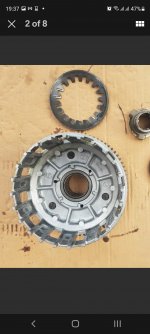

1. Kopplingen hugger så misstänker jack i korgen.

1'an blir dyr (i material).

Be att få VÄLDIGT närgångna bilder på båda hubbarnas ingreppsytor. Det går att vara kreativ för att återställa slitna hubbar utan att behöva köpa ny eller chansa på en begagnad.
Om bilden föreställer den begagnade du ska köpa - köp den inte. Om det föreställer din nuvarande - köp en extra stållamell som du sätter längst in tillsammans med oridinarie stållamell. På så sätt flyttar du på ingreppsytan. Monterar du nya fiberlameller kan du behöva eliminera den yttersta stållamellen (dvs avslutas med två fiberlameller) så att inte paketet blir för tjockt så att det "kan halka utanför" när du frikopplar.
Okej tyvärr har jag redan beställt den. Såg den så illa ut :/? Får prova det stållamell

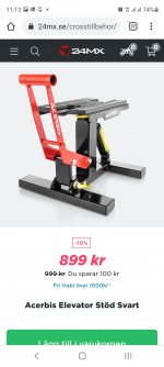

3. och 4. Du behöver nått sätt hålla framdelen i luften. Har själv Abbastand plus Front Lift Arm. Har satt en extra M8 i gängat hål (borr, gängtapp) utanför den lösa delen i Abbastand som annars bara hålls av friktion. För nära tappa Sprint RS när jag inte dragit Friktionsskruven tillräckligt hårt.

Funkar denna? Eller har du nån länk till abbastand som du har, hittade en massa olika.
