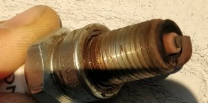

Kollade tändstiften nu och de ser ut enligt bild. Sökte lite på utvärdering av tändstift och vissa säger bra o andra något snålt med bränsle.

Färgen på stiftet är helt rätt färg för de gaspådrag de körts mest i de säger inget om högfartsmunstycket du bytt. ;Man måste köra full gas en längre sträcka och slå av motorn i fart för att kolla stiftfärg för full gas = högfartsmunstyckets storlek. Om du inte såg slitage på nålarna så är de nog ok för de ska synas med blotta ögat. Nålmunstyckena är de trängsta borrhålet som trottelnålen löper emot om de är slitet går den fetare i hela registret. Nålmunstycket sticker även upp genom golvet på förgasararen.
