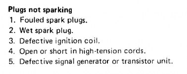

Jag får helt enkelt mäta och göra en grundlig felsökning, hittat en manual som möjligtvis hjälper mig någorlunda. Som du säger, möjligtvis byta dem billiga sakerna först. Nytt batteri ja!

Tack! Hittat en manual för min motorcykel, skall lusläsa den och felsöka!
De enda man brukar bränna om batteriet tappar kontakten när motorn är igång är voltregulatorn som även har funktionen laddregulator. Men hojen ska funka ändå så länge batteriet håller strömmen.
De är förmodligen så enkelt/svårt som ärga i någ kontakt eller kabelskada mot jord alt jordfel.
Om du ska mäta upp någ så börja med de mest troliga felkällorna. Börja mäta statorn och trigger/picupspole för jag tror inte du bränt cdi eller tändspolar.
