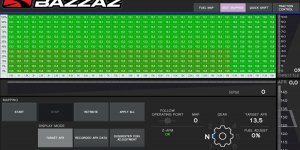

Kikade lite på din Map Roffe för att se dina targets, har du testat runt i bänk och verifierat hur effekten påverkas av dina värden?
...Kikade lite på din Map Roffe för att se dina targets, har du testat runt i bänk och verifierat hur effekten påverkas av dina värden?
Nej, inte på denna hojen då min uppfattning, baserad på bänkning av både min Trajja och andra maskiner, är att samma kombination av slag/borr och samma generation av motordesign verkar fungera bäst mot ungefär samma målvärden. På Trajjan kunde jag även justera tändkurvan i ECU, vilket gav lite mer intressanta resultat.
Generellt sett blir 12.8 lite fett för moderna förbränningsrum och utan överladd, bifogar min target mapp som funkat bra.
Undvik skarpa gränser där Du byter target, det ger bara konstiga interferenser utan att maskinen går ett dugg bättre. Skulle jag bänka hojen en förmiddag för att reda ut bästa AFR i alla register skulle jag kanske hitta någon hästkraft till. SÅ bra chaufför är jag inte :)
Edit - standardECU har ju redan kompensering för lufttryck och yttertemperatur och gör ett utmärkt jobb, så länge temperaturen är över ca +10 inskränker sig variationen i bränsletabellen till några få procent. Vid kallare temp går hojen någon tiondel fetare, och det är ju varken särskilt ovanligt eller oönskat...

Är lite i valet å kvalet också rörande mål-AFR i mappen, här är just kruxet att jag inte verifierar i bänk så effektutvecklingen inte kan verifieras.
Typ...TPS 80% 7Krpm...vilken AFR funkar "bäst" 12,8, 13,0 lr 13,2 osv(exempelvis)
Just nu funderar jag på att >60%TPS + >7KRPM köra ganska fett typ 12,8 för att det är accelerationsfas, sällan jag ligger å kör i jämn fart (roslagscruising) med >7Krpm annat än i just acc manövrar.
<60% TPS + <7Krpm runt 13,2 ned mot 13,4 i de lägre TPS värdena.
Tänker mig så klart lite snyggare övergångar.

Enligt Bazzaz och de tävlingsteam i AMA som kör gixxern så kör de med 13.0 eller 13.1, det ger bra svar på gasen (vilken är det absolut viktigaste) och massor med effekt... :-)
Roffe ska alltid fjesa runt med fjantande :)
