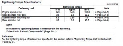

Lite dött här i tråden, men jag testar ändå. Åtdragningsmoment framdrev/bakdrev? Axeln bak stod i instruktionsboken, men inga drevmoment.

Tror Du hittar svaret i nedanstående bild - 145Nm fram, 60Nm bak. Lycka till med skrufandet:tummenupp

Tack för momenten, 145nm på muttern alltså, något var knas deluxe då jag knappt rörde spärrskaftet för att lossa denna. Bör kanske byta ut muttern till framdrevet och drevbultarna, just to be safe.
Njae, nog ska den funka om Du kan dra den. Vik bara upp låsbrickan ordentligt och dra hellre lite mindre än angivet (egen erfarenhet;) )...
