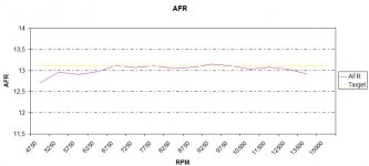

Ptjaa, botaniserade i burken och hittade följande kurva från första fullgasreporna när jag mappat min Trajja direkt i ECU m h a bredbandslambda från www.wbo2.com . Inte så pjåkigt, avsaknaden av luffarturbo på dynon kan ju förklara lite av den fetare tendensen på topp... Så - visst borde det funka minst lika bra med så pass moderna prylar:)

...Så rimligtvis, om man kör Roffe's ovan beskrivna "dynoprocedur" med konstanta trottellägen och långsamt ökande varvtal, så bör alla leverera snarlika resultat...?

Eftersom denna midsommar är vit på grund av medicinska skäl så har jag roat mig med att få till en grundmapp med Auto Tune. Om man kör ovan beskrivna "dynoprocedur" så är det ingen tvekan om att systemet fungerar, i alla fall över 10% trottel och 2000-2500 rpm. Under detta får jag en irriterande "svängning", typ att cellen vid 1500 rpm går mot +15, cellen vid 1750 rpm går mot -15, cellen vid 2000 rpm är tillbaka på +15 och så vidare. Över 10% trottel och 2500 rpm ser allt mycket lugnare och jämnare ut. Jag roade mig med att jämföra mot några av de nedladdningsbara standardmappar som finns på Dynojet's hemsida. Trenden i mina loggade värden är snarlik dessa mappar även om värdena inte är exakt likadana (mina loggade värden är genomgående lite snålare än de flesta av deras mappar för olika slip-on system).
Provade också att köra exakt samma procedur två gånger om och värdena blir nästan identiska, tyvärr även svängningarna vid låga trottelöppningar och varvtal. Måste komma på vad detta beror på. Misstänker att detta har något att göra med störningar vid snabba trottelöppningar och stängningar då det är vid just dessa varvtal man börjar och avslutar alla "dynokörningar". Kanske bara strunta i att logga under 10% trottel och 2500 rpm...?

Värdena förstörs, som Du är inne på, av turbulens, mottryck och ev utjämningsrör.Dessutom inverkar ECU:s eventuella accpumpseffekt vid gaspådrag, allt sammantaget gör att jag brukar inte bry mig särskilt mycket om de första 1000 varven efter gaspådrag.
Så antingen utjämnar Du värdena till något snitt som passar, behåller de loggade eller kör med original. Ligger original på fet sida och hojen går bra är det inget dåligt val. Jag har ingen korrigering upp till 3k RPM/40% TP, från 50%TP +5% soppa upp till 3k RPM.
