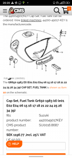

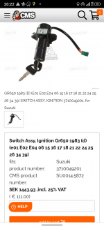

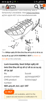

Igen:
Börja inte klipp och koppla själv. .
Alla grejer finns att få tag på.
Det finns ingen färdig nyckelsats, utan du får köpa de olika komponenterna och montera dit.
CMSNL har allt, och deras priser kan du se som ett tak.
Som sagt: dyrare än så här blir det inte.
Lite Ebay-fu kan ge dig halva dom priserna, och kolla med MC-SHOPEN först av allt.
Kolla även Spinnin Wheel MC- demontering eller annan skrot.
Där kan du får ett kit från en och samma donatorhoj = samma nyckel på alla positioner, om nu originalet kunde erbjuda det.

Sök på originalnumret. Ser att tändningslåset passar 64 olika modeller/år. Har du tur kanske du kan få fram en modell där det är samma kitt alla tre och hitta billigt på MC-skrot eller på typ eBay. Lite detektivarbete ?
