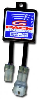

"P" PINK CABLE finns bara på EU-Modeller,jag fick ta reda på mycke fakta innan den kapades:va Ladda hem manualen och kolla på el-schemat,där ser du att P-Cable går direkt till CDI Boxen från vxl.
Manualen http://www.xmission.com/~bcarlile/drzmanual.html
Pratade med KTM640Y2K angående Dr-z:ans strypning på 1,2,3 ans växel, och vad det verkar så är det bara att kapa den rosa kebeln (se bifogad bild).
Är det någon annan som har hört nått angående tändningstrypningen?
Här är en länk till min portning på Dr-z toppen ifall ni inte har sett den!
http://www.sporthoj.com/forum/showthread.php?t=156579
// Johan
Vad kom du fram till att den rosa gjorde och märkte du nån skillnad?
Min varvar till 10200rpm på 2an o 3an om jag drar den till varvstopp utan den klippt :va
Har fått info av Tigermoto där jag köpte E-kammar +FCR:rolleyes:
Han ville lura på mig en G-Pack,men den ehöver man inte om man klipper kabeln= billigare:tummenupp
http://www.gashand.de/drz400/drz400_tuning.htm
G - To luggage, see price list, deactivates the standard throttling. Actively in 2+3 the course and more passage provides im2.+3.Gang the noise is measured for. Are there the motorcycles nowadays all at the border of the legality built are ' go for SUZUKI the simple way the motorcycles here within these standards of the measuring procedures building. Here the ignition curve a little is taken back and the motorcycle accelerated strongly as it could not as. That entails that noise is also lower. The G luggage gaukelt the ignition system before that in 5. and not in the 2/3. Course is. Thus?! Illegaly... however that is Tuning eh.=Nur for competition purposes
http://direct.nikkoracing.com/boutique_us/liste_produits.cfm?type=1&code_lg=lg_us&num=1
Nikko Racing developed the G-Pack module to optimise the performance of engines to the maximum. Particularly during the phases of acceleration from low to mid range.
G-Pack was especially developed to bypass the RPM-limitator installed by the manufacturers in order to conform with local regulations imposed in a number of countries.
The result of this research : maximum torque and power with exceptional acceleration in the low and mid range permitting full exploitation of your engine power band resulting in greater riding pleasures.
G-Pack is composed of an electronic box with dimensions of 45X45X16 mm. It is installed in a few minutes in between the connectors and the ignition box (CDI) of the motorcycle. On account of the compatible pins, it is connected to the original electric circuit without any changes or modifications.
G-Pack can be disconnected in a moment and your motorcycle restored to its original configuration.
Warning : G-Pack changes engine's characteristics and performance. The utilisation of the module is not allowed on public roads : its use is strictly meant for competition on closed racing tracks
