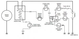

Eftersom instrumenteringen verkar funka skulle jag kontrollera kretsen kring startmotorn. Motorn har egen minuskabel från batteriet ansluten till blocket. Pluskabeln går direkt till startreläet och vidare till startmotorn. I och med att det klickar i startreläet vid de tillfällen den inte startar, kan man anta att den övriga delen i startsystemet är ok. Sammanfattningsvis gissar jag på 1: dålig kabelanslutning i kretsen eller, 2: knas i startreläets kontakter. Elektriskt ser det ut så här:
