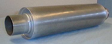

Skulle en sådan här dämpare funka?
2 ½ tum 115mm diameter längd 400mm i rostfritt.
600:-

Poke skrev:
2387676 Skulle en sådan här dämpare funka?
Alla eftermarknadsljuddämpare har en knix på sluttampen så den kommer att se lite "hemmagjord" ut. Funkar gör den definitivt. Att få fast den på en 96-00 kan bli problem om man inte har tillgång till svets etc.
andersbrink skrev:
2387760 Alla eftermarknadsljuddämpare har en knix på sluttampen så den kommer att se lite "hemmagjord" ut. Funkar gör den definitivt. Att få fast den på en 96-00 kan bli problem om man inte har tillgång till svets etc.
Den lilla knixen kommer att lösa sig med lite våld o dynamit:D
Har måttat lite med en simons dämpare som är snarlik och prognosen är god att få dit eländet.
Tack för hjälpen,Det finns risk för fler "korkade" frågor framöver.
