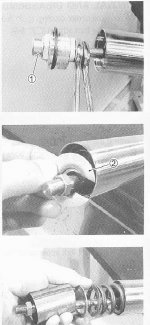

Lycka till med meckandet. Angående din mjuka framgaffel vill jag komma ihåg klagomål mot orginalgaffeloljan. Prova att byta den när du ändå är igång. Med tanke på att hojen är en 02:a så är det nog dags ändå. Själv kör jag med "Golden spectros" SAE 10W införskaffad på Lelles 1l flaska räcker till bägge benen. Nivå på oljan utan fjäder fullt hoptryckt skall vara 105mm från överkant. När man tagit loss toppskruven måste man skruva ner förspänningsskruven för att komma åt med hylsnycklarna se bild
