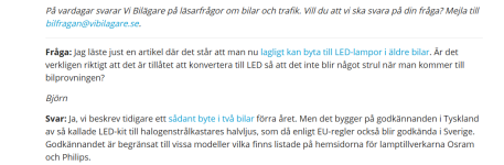

Var hittar man att det skulle vara olagligt att byta till LED?
Letat igenom TSFS 2021_11k utan att hitta det.
Tror det är som inlägget ovan, det är inte olagligt i sig, men ljusbilden blir ofta knas. Särskilt tidigare när LED-lamporna var av typ ”så mycket ljus som möjligt” snarare än ”ljus på rätt ställe för reflektorn”. Nu finns det ju utbytes LED som ger rätt ljusbild.
