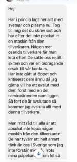

Stahlwerk är kina svetsar.
Deras svenska försäljare (som är i konkurs, fast sidan ligger upp) avråder folk från att köpa deras maskiner i en svetsgrupp på nätet
Jo, det är sant.. :näsblod
