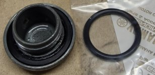

Kort uppdatering på lekaget.
Tog ur förgasaren igen och det gick betydligt smidigare nu mot när jag gjorde det för första gången.
Började med acc. pumpen och skruvade isär den. En av de två o-ringarna kände jag igen och jag hade en ny i påsen från affären. Den andra trodde jag först att jag hade beställt fel då den var helt platt (se bild). Fick titta två gånger i "katalogen" och jämföra med artikelnumret på påsen för att bli helt säker. Jo, det var rätt.
När jag skruvade tillbaka locket så bytte jag till de nya skruvarna och det var en fröjd att dra åt dem. JIS mejslarna är nu invigda på riktigt.
Gissar att det var här det var lekage.
En gammal platt o-ring
Jämfört mot original
Vidare så tog jag bort bottenpluggen under (där man kommer åt pilot och main jettarna) och tänkte nog förra gången att oringen skulle se ut så där. När jag fick hem den nya så såg jag att skillnaden var uppenbar. Inte alls lika platt, Hahaha.
Jag bytte även den större tätningen som tätar "tråget" under förgasaren. Jag vet inte riktigt vad den heter men det är den tätningen som är lite längre och som tätar till där flotörkuddarna sitter.
Jag passade på att skrapa rent lite försiktigt på de plana ytorna med rakblad innan montering. Det var någon vit lite hårdare massa som lossnade. Typ bensinrester eller liknande?
Jag gick även ner i "diket" på tråget och hittade någon typ av gummimassa där. Gissningsvis har tidigare ägare försökt täta på eget vis, utan att köpa en ny packning?
Det blev en stor skillnad när jag satte dit de nya o-ringarna och skruvade fast locket. Kändes fjädrande och jag fick en känsla av att det tätade ordentligt. Stor skillnad och förhoppningsvis bättre än tidigare.
Det känns skönt att byta ut gammalt skit mot nytt och fräscht. Man känner sig liksom hel på något konstigt sätt. Väldigt skönt att sitta i garaget, lyssna på radio och pilla lite.
