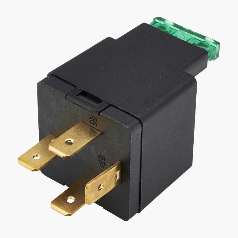

Men en risk för att bli dumförkkarad nu men... Hur skulle det bli om jag testar en sån här bara för att utesluta den som sitter i?
