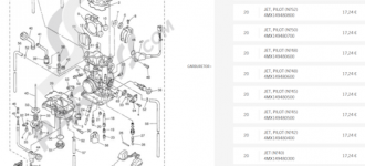

Kollar i katalogen (om man kan säga så fortfarande?) och hittar ett gäng med olika storlekar på JET MAIN (19). Hur vet jag vilken jag ska köpa?
Samma gäller för PILOT (20)
Sätt i 170" i mainjet och 48" i lågfart de passar mot öppen ljuddämpare och öppnad luftburk
Med 48 i lågfart så utgå från 0,5 varv utskruvad bränsleskruv men justera tills den går som finast och stabilast på tomg, allt mellan helt stängd bränsleskruv tills 3 varv öppen är ok huvudsak motorn går fint. Vid 3 varv finns risk att skruven vibrerar lös så tänk på det bara!
