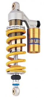

Smiskade lite is i helgen och fick en ganska otrevlig överaskning.
Lång vänsterböj, jassade lite och helt plötsligt så sjönk cykeln typ 30 cm bak. Aj aj hål i isen tänkte jag men det var stötdämparen som krackelerat. Stången hade släppt från nedre fästet. Det ser ut som om stången bara är ipressad i nedre fästet. Öhlinare, ska det vara så här??
Vad jag vet så är de gängade, har du ride height funktion på eller är det bara Returen där nere?
Det har lossnat ovanför rider height funktionen. Precis där kolvstången kommer in i ride height klumpen. Ser ut som typ hjulet på en kontorsstol, en skåra för en låsring. Ev brott där, Åker in på service/nybygge i morgon.

Aha, ja grejerna är ju i aluminium. Lite förvånad att den skulle ha gått av just där kolvstången sitter fast och inte nedre stötdämparfästet där Ride height sitter skruvad. Det kanske var gängsallad tidigare men ingen har upptäckt det?
Inget glapp du har upptäckt tidigare när du t,ex kollar länkaget mm?
Lite oklar det där du menade med skåra. Det enda jag kommer på är där returstaven som ligger i kolvstången och den pinne som sitter i nedre fästen tillsammans men returratten trycker mot returstaven som i sin tur åker upp eller ner. Men som sagt du har ju sköld,s gamla Hybrid hoj så där kanske han gjort nån specialare?

Kan kanske vara att det gått av i översta gängvarvet.
Å jäklar, ja de verkar tydligen vara så. Brickan som sitter på är ditpressad så då är den gängad men att den går av där mmm! Hur gammal var dämparen?
Skicka ett mail till Öhlins, tror det är Tomas pettersson som har hand vissa reklamationer men är inte säker. Ny kolvstång skulle de kunna bjussa på tycker jag "även returstaven då också"!
Den ser ut att varit av ett bra tag?
Eller har kolven gått i backen?
Har faktiskt sett just denna typ av ras på öhlinare till CR 500 förr och förklaringen från öhlins då var att den gått för långt då där är servicelimit på dessa prylar vilket ju är rätt logiskt med tanke på belastningen de utsätts för.

Igår gick även min Öhlinare av på nästan samma sätt. Aluminiumbiten som kolvstången är fastsatt i gick av mellan justeringsratten och fjädertallriken.
Som tur var skedde det när jag kickade igång cykeln. Brottytan såg inte "ny" ut så det har väl varit en spricka en tid innan.
Jag undrar om belastnigen på de här bitarna verkligen är linjär. Det förutsätter att fjädern belastar sitt säte lika mycket runt om och det tror jag inte den gör.
Jag tror att den trycker hårdast där den tar sin första kontakt med sätet och på det viset bänder på kolvstången/aluminiumbiten.
Det borde i och för sig vara dimesionerat så att det inte ska vara nåt problem. Min cykel är visserligen gammal och men det lilla det har hoppats med den har varit mycket försiktigt och jag antar att en fortåkare skulle fresta materialet mycket hårdare.

Mailade Öhlins och fick detta svaret:
Kolvstångsbrott som detta brukar i det flesta fall bero på hög friktion från ledlagret och då pg av dåligt underhåll.
Kontrollera att ledlagret ej går tungt, du ska kunna vrida det axiellt utan problem.
Vibrationer kan vara en annan orsak till att kolvstången brister.
Ofta är det motorvibrationer som fortplantar sig in i fjädringen och orsakar utmattningsbrott.
