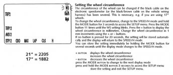

Men nu måste man ju ändra hjulstorleken på instrumenteringen för att hastihetsmätaren ska visa rätt och hur gör man det ?
Det står ju 2205 mm nu när man startar ''färddatorn'' och har för mig jag har läst här att om man har 120/70 17 däck så ska omkretsen vara 1882 mm :rolleyes:
Har kollat i handboken och det finns med en massa om instrumenteringen men det står inget om hur man ändrar hjulstorleken...
Sätt i ett batteri i mätaren,CR 2430 heter det.Sen delar du på kontaktstycket med tre kablar.Sen är det bara att gå in i menyn som vanligt så går det att bläddra fram WS också och ändra med +- knapparna.Sen är det bara att trycka ihop kontaktstycket och gasa :tummenupp

Men klipp inte den svarta kabeln, utan ryck bara isär kontakten som går till datorn!
Kolla oxå så att det sitter ett batteri i datorn, funkar inte att ändra hjulstorleken annars!!
    65.7 KB · Visningar: 150

Tackar för det....köppte ett batteri idag och fick ställt in storleken :tungan

En mer detaljerad beskrivning av metoden är:
1) koppla ur spänningsmatningen från hojen till instrumenteringen (kontakten med tre kablar)
2) se till att det sitter ett batteri i instrumenteringen (CR2430), annars funkar den inte...
3) slå på instrumenteringen (tryck på O-knappen) och gå till läget som visar gångtimmar (kanske funkar i andra lägen också, jag provade inte)
4) tryck och håll nere O-knappen i 3 sekunder för att gå till inställningsläget
5) tryck O-knappen upprepade gånger tills du kommer till WS-inställningen
6) tryck +/- för att ställa in rätt hjulstorlek
7) tryck och håll nere O-knappen i 3 sekunder, så hoppar den ut i normalläge igen
8) anslut kontakten med spänningsmatning från hojen som du kopplade ur i steg 1.
Färdigt!
