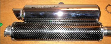

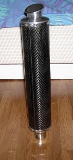

Jag har fått hem ljuddämparen som jag köpte på tradera, jag älskar kolfiber:kär
Just nu är hojen på 400mils-service och jag får hem den imorgon, och då ska jag börja kolla på hur jag ska kapa fästet osv.
När ljudämparen är på så blir det nog en liten paus i bygget tills jag har bestämt mig för vilket styre jag ska ha.

Limez skrev:
2691363 Då lämnar jag den lägesrapporten nu.
När ljudämparen är på så är det nog en liten paus i bygget tills jag har bestämt mig för vilket styre jag ska ha.
Snygg dämpare. Men är den inte för lång? Dela den på mitten så har du en dämpare du kan sälja... Nej allvarligt så tycker jag du borde korta den ett par decimeter. Du har ju ändå kvar orginaldämparen till besiktning..
Simp skrev:
2691531 Snygg dämpare. Men är den inte för lång? Dela den på mitten så har du en dämpare du kan sälja... Nej allvarligt så tycker jag du borde korta den ett par decimeter. Du har ju ändå kvar orginaldämparen till besiktning..
kapa kapa kapa! :yoparty
Jag vill hellst inte kapa. Det blir för omständigt med popnitar och så, jag har inte så bra verktyg. Men jag får se hur den låter, låter den för lite så kan jag väll fundera på att kapa en decimeter eller nått.
Simp skrev:
2691531 Du har ju ändå kvar orginaldämparen till besiktning..
Jag måste kapa av fästet till orginalljuddämparen för att få på den nya eftersom den är slip-on och orginal är bolt-on, så jag kommer inte att kunna använda orginal vid besiktningen.
