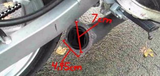

fahrenheit skrev:
Har du 3 eller 4 skruvar till ljuddämparen? Jag har 4 och letar ny ljuddämpare, och hittar ingen specifik till min. Så jag får hitta någon med rätt mått mellan hålen, har nästan bara hittat ljuddämpare med 3 hål.
Om någon vet någon vanligare hoj som har samma avstånd så kan väll den trevliga människan pm:a mig!?
(Bild på min anslutning+ mått)
    46.8 KB · Visningar: 83
Limez skrev:
2638359 Har du 3 eller 4 skruvar till ljuddämparen? Jag har 4 och letar ny ljuddämpare, och hittar ingen specifik till min. Så jag får hitta någon med rätt mått mellan hålen, har nästan bara hittat ljuddämpare med 3 hål.
Jag har tre..
Jag kan rekomendera digg itll att bygga egen som jag gjorde... det är enkelt.. eller så snor du anslutningen och utmynningen från ditt orginal och byter rör och innehåll efter hur du vill ha det..
