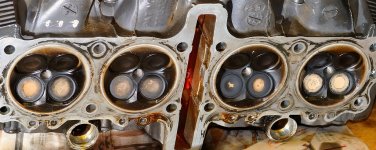

Jag fick lite snygga bilder via http://www.facebook.com/album.php?aid=33256&id=100001292575041&l=b61ac0f397 och det ser ut som att man renoverat motorn och glömt att justera ändgapet på kolvringarna - som spruckit. Cyllarna såg nyhenade/nyhonade ut.
Ändgapet på kolvringarna bör filas till ca 0.1 mm per 25 mm borr så en motor med 75 mm kolvar bör ring-gapet ligga på 0.3 mm.
Hur ser man så här efteråt att ringgapet varit för litet?ser ut som att man renoverat motorn och glömt att justera ändgapet på kolvringarna
Har gått ca 1500 mil sedan de honades. Bilden är dock tagen med rejält kraftig blixt som får det mesta att se grovt ut.Cyllarna såg nyhenade/nyhonade ut
Lite är det gjort:Om det varit en rökartopp med stora ventiler mycket portat
Nedanstående yta - fotad på samma sätt - är slipad med 2000-papper, ser nästan spegelblank ut för ögat:
Skadorna i cylinderväggen eller på kolven?Skadorna tyder på det, svårt att få på annat sätt. Man kan kolla med lupp på ringändarna om de rubbat mot varann. Men i ditt fall är ju ringarna redan knäckta, så då kan ju ringändarna ha blivit rubbade eller sotade efter ringbrottet.
Den enda andra orsaken är att den har spikat, men det brukar ge pittingliknande märken i kolvtoppskanterna. Men eftersom du har sprickor i toppen så kan du ju kolla dina vevlagerhalvor också. De brukar få stryk om det har spikat.
Hojen gick som en klocka i 1500 mil under 3 säsongers småvägsracing men havererade efter ca 9 mil i laglig fart på motorväg (på väg till besiktning med körförbud, + 30 i skuggan och antagligen 15-20 till i solen på asfalten).
Bestyckad av kunnig person (RG) på Dynojetbänk men där gasade man nog aldrig så lite...
Om kolvringsgapen vid montaget varit för små: Borde problemen inte kommit tidigare då? Motorn har ändå gått 3 säsonger och 1500 mil, ofta med maxeffekt.Främst de spräckta kolvringarna samt spräckta ringlanden på kolvarna. Du kan ju klura på vad som händer om kolvringsgapet är för litet när kolvringara expanderar termiskt och cylinderfodret håller emot... Det blir rätt bra broms mot cylindern när kolven rör sig i loppet, av friktionsvärmen blir i sin tur kolvringarna ännu hetare.... Spåren i fodret är följdskador.
Främst ringar men också kolvar och foder borde under tiden också ha slitits en del och ringgapen därmed blivit större - eller?
Dessutom hade ventilerna i två cylindrar satt sig så mycket i sätena att de inte längre tätade. Ingen tro på att motorn gått för magert vid litet gaspådrag och att detta i kombination med ovanligt hög lufttemperatur orsakat överhettning?
Re bilden: Vart tog kolvbitarna vägen?
Såvitt jag vet har den aldrig spikat, har t.ex. alltid gått utmärkt att åka på 5:an genom 50-zoner och sedan bara gasa upp i fart.Jo apropå magert så frågade jag ju om den har spikat?
