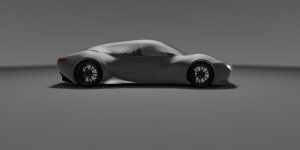

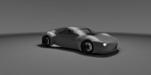

tycker ändå att du fått till proportionerna på den röda väldigt bra! :tummenupp
Har inte använt showcase men det är alltså snabbare än keyshot för renderingar? Hur blir skillnaden i resultat?
Exempel på vad man kan göra med Showcase;
Sjävla CAD renderingen tog ca 15 minuter att spela in. I Keyshot hade det nog tagit 15 timmar. Skillnaden är ju naturligtvis att kvaliten blir bättre med Keyshot, men sedan måste man ju tänka på vart man vill visa videon/bilden. En youtubevideo kollar de flesta på i liten ruta, vilket gör en väsentlig skillnad på hur bra kvalitet man behöver.

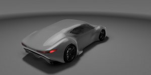

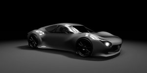

Det är lite Lotus över den fronten. Jag gillar det :tummenupp
Fronten tycker jag är svårast, framförallt att göra något som är attraktivt- aerodynamiskt- unikt. Del i själva tävlingen är att man måste göra något unikt, som uppfyller alla dessa krav. Att göra något unikt är inte helt enkelt, framförallt för att det existerar så otroligt många sportbilar.
Min design just nu ser litet ut som en Lotus front med en Mercedes bakdel. Det som framförallt gör fronten är lyktorna och grillen, de formar ett ansikte. Vilket enligt mig ALLTID ska antingen le vara neutralt eller se "Pissed off" ut. Det värsta man kan göra att få till ett ledset utseende(enligt mig);
Exempel;
nån här som har koll på solid edge? skulle vara väldigt tacksam för lite tips om hur man får till snygga renderingar :Bugar

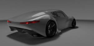

Snygg!
Blir det någon vinge då?
Man måste göra två versioner för tävlingen, så den ena, vilket är den ni sett bilder på hittils, är "street" versionen. Den ska vara tidlös i sin design, och inte för galen. Race versionen ska vara precis tvärtom, helt galen, med vingar och fan å hans moster. Så den kommer jag lägga till vinge m.m. på.
