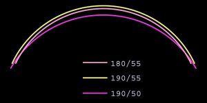

120/70 -17 är ju lite mer spetsig & hojen blir mycket mer lättsvängd.
MEN.. det är inte alla det funkar att bytra framdäck på, då däcket kan skrapa på insidan av skärmen.
när det gäller bak, så passar 190/55-17 bra ihop med 120/70-17.
detta är prcis vad jag har på min & den blir mycket mer lättsvängd än med 190/50-17
sen om däcket får plats utan att ta i kedjan på din hoj får du kolla upp innan du köper/byter
lägger upp bild för att illustrera profilen på de olika däcken.
spetsigare profil = mer lättsvängd

Jag tror inte att 120/70 profil på framdäcket har någon negativ inverkan på framskärmen. Ducati 916/996/998 levererades med den profilen fram. Ducati 748 levererade man med 120/60 profil fram. Bak hade 180/55 på 748 bak och på 916 serien 190/50 på en 5,50 fälg. Många 748 ägare har bytt profil fram till 120/70 och många ägare av 916 serien har bytt till 180/55 profil bak.
Kommer antagligen att köpa ett helt nytt bakdäck i 190/55 profil. Om inte annat kommer det att sitta bättre på 6,00 fälgen. Får ta en funderare på om jag ska köpa ett nytt framdäck när jag ändå håller på. Men det känns lite dumt eftersom framdäcket håller en uppsättning bakdäck till uppskattningsvis. Skiljer sig inte profilen sig åt kör jag nog vidare på framdäcket ett tag till.
Bakfälgen som sitter på min 748 kommer Marchesini och framtagna för 748/996 serien. Har ingen hugger över bakhjulet så det bör nog inte vara några problem att den tar emot. Men jag får kolla det. Någon som rent av har en Marchesini uppsättning med 6,00 fälg bak på sin 748/916 serie som kan tala om ifall det är några problem med 190/55 profil? Bör vara rätt dimension för den fälgen logiskt sätt nämligen.
