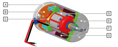

Det jag just nu laborerar med är en permanentmagnet 12V DC motor med reduktionsväxel.
En lite kraftigare elmotor, klarar 12V, 10-15A kontinuerligt när den sitter i sin naturliga miljö.
Drar man runt den här motorn via utgående axel så blir det en generator.
Tack vare planetväxeln (ett steg borttaget) snurrar den på bra och jag bedömer att den lämnar tillräckligt med effekt för mina behov.
