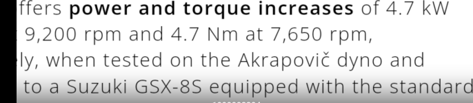

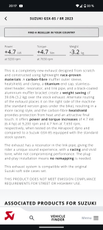

Läste det här på akras hemsida:
Vågar man lita på det? Står ju att man inte behöver mappa om ECUn.

Det vågar man nog. Man kan ana att modern motorstyrning troligen är förberedd för vad de allra vanligaste slip-on burkarna ger för ändringar.
Hursom helst så uppkommer risken för motorskador främst vid höga effektuttag - alltså hårt trimmade motorer som körs för fullt under längre tidsperioder.
Det jag hör mest av bullriga avgassystem brukar vara oiiiiil - oiiiiiiiiiiiil - oilll / määääää-map-mappeli-smatt-smatt-platt-prutt-prutt och den cykeln tar inte många sekunder att jobba sig igenom.
Frågan är snarare; vågar man tro på Akrapovics löften om effekthöjning?
Såg denna lilla brasklappen i det du postade:
Ja, ja - vi får väl anta att dom redovisar skillnaden mellan två körningar på den egna dynon.
