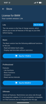

Keeejråå ;) detta gäller en bmw s1000r 2015. Nu är ju inte lampan släckt men kan uppdatera när jag väl gjort allt om det gick som det var tänkt. https://www.felkodslasare.se/products/10pin-till-16pin-obd2-adapterkabel-bmw (ej komplett länk) blåtands-OBD2 läsare hade jag sen tidigare, dock inte adaptern ovan. Sen appen Motoscan och proffslicens för 355kr.
Tillägg. En firma för att bara släcka servicelampa skulle ha 600kr med eventuella tillägg. En annan firma 1900kr då de tog timpris. Fler servicar kommer ju och de ska släckas årligen så betalar tillbaka sig ganska kvickt.
    167.6 KB · Visningar: 10
