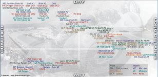

Grepp vs livslängd, blött vs torrt. :tummenupp
    92.3 KB · Visningar: 271

Ett bra allround för offensiv körning som funkar bra i alla lägen:
Michelin power.
Men kika gärna på bilden som föregående talare klistra in...
