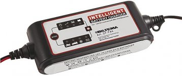

Var nere och kollade till hojen igår. skulle starta upp den och låta den gå runt ett tag men det sket sig rätt snabbt.
Har en Biltemaladdare, denna: 37-744_l.jpg
Har haft batteriet på underhållsladdning sedan jag ställde in den i början av dec.
Batteriet är helt urladdat.
Så fort jag stoppar i laddaren tänds "verktygsnyckel-ikonen" direkt efter tänds "laddning" (Halvfullt batteri-ikonen) och där efter tänds lampan med utropstecknet (lampan på andra sidan i förhållande av "mode knappen"... Tar inte laddning. 2 vintrar borde väl ett batteri hålla i varmgarage med underhållsladdning?

Har likadan laddare och gammalt batteri. Kopplade in, tryckte på 'mode'. Provade sist för att kolla om jag kopplat allt rätt, startmotorn går runt. Org. batteri du har?
Är batteriet dött brukar moderna 'smarta' laddare inte fatta hur man ska ladda det. Ett knep är att parallellkoppla ett fräscht batteri till det tomma ett tag innan man börjar ladda. Då får det lite ström i sig, såpass att den rätt korkade laddaren kan ladda.
Ja det va lite skämtsamt skrivet men även lite allvar.... min gaaamla "biltema" laddare använde jag när R1ans batteri inte gick att ladda med min ctek laddare. Jag kopplade på den gamla laddaren några timmar och sen bytte jag över till cteken och då funkade det perfekt !
