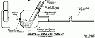

Har gjort en del framsteg, närmare bestämt tagit ett beslut om hur den ska se ut och fungera. Hittade en jäkligt enkel lösning på www.pulse-jets.com kallad Elektra I. Har även tagit kontakt med skaparen och vi har diskuterat lite olika former på förbränningskammaren, längden på in/ut-blåset etc. Ska fixa en lite mer detaljerad ritning i helgen, men skiten kommer att bygga på denna:
Var som du tidigare inne på att köra en U-formad, ventillös, men efter att ha snackat med ett gäng professionella svetsare kom jag fram till att jag nog skulle simplifiera designen lite :)
    7.1 KB · Visningar: 1,087

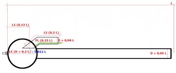

Gjort en preliminär ritning på hur skiten ska se ut, bara att börja fundera på material och dess tjocklek nu :tummenupp
Som ni ser så finns inga längder angivna nu, endast förhållanden då detta är viktigast. Någon med erfarenhet som har några åsikter? (större version finns vid förfrågan)

Coolt! :tummenupp
Polaren byggde också en jet-motor som projektarbete förra året. Det blev riktigt nice faktiskt. Men han hade svårt att få den att driva. Hur är det med din?

Kul med fler byggen!
Anledningen till att jag skrev "nästan fungerande" är att den av någon anledning inte är självgående när den väl är startad, vilket den ska klara av. Tändningen kan jag stänga av utan att den går, men den kräver en fortsatt tillförsel av tryckluft :huvet
Jo, det är jäkligt noga med rör längder och dimensioner för att backpolsen ska spola så att du suger in nytt bränsle och får den självgående.
Ett sätt kan vara att kapa till ett rör som du kan trä utanpå utblåset och skjuta fram och tillbaka tills du får rätt längd för att få den ståendevågen att stämma.
Kan fungera på insugssidan också.

VANOS el budget :hihi
Längre utblåsrör = lättare att få den att gå själv.. men lägre frekvens..
Sen är det ingen jetmotor du har.. det är en pulsjet..
På bilden såg de dock ut som en eldkastare :P
Det ska inte bli en stor låga bakom om den funkar som den ska..
kram
pulsjet = typ av jetmotor, precis som att jetturbin, RAMjet etcetera etcetera...
Vet ärligt talat inte vad som kan vara felet; längden på både ut-och inlopp var några centimeter längre vid de första försöken och kapades av i efterhand. :huvet
