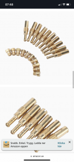

Jag Sitter också på samma cykel som trådskaparen. Håller också på med ett bygg - mitt första faktiskt så undrar lite kring bestyckning av förgasare. Till skillnad från trådförfattaren så har jag ingen luftburk utan valt POD filter.
När man läser om byte av luftintag så är de vanligt att behöva byta munstycken pga ökat luftintag.
min fråga är egentligen: var köper man enklast en sats med nya munstycken så man kan prova runt lite?
Hittar inget nummer på mina förgasare men munstyckena ser ut så här.
Skickar med en bild på mina förgasare också:
Någon som kan tala om för mig vad mina förgasare kallas så jag vet om munstyckena passar?
Stort tack på förhand

Kontakta bra i gasen, han kan säkert ge tips på vad som behövs då det gäller bestyckningen av förgasaren och även lite tips och råd om man kör utan luftburken.
Visst är det Keihin CR trottelförgasare, i sånt fall är väl förutsättningarna bättre utan luftburken än med vakuumförgasare. Tror att det rekomenderas att använda trattar, läste lite om dessa gasare för ett drygt år sen men har liten erfarenhet av dessa. Har bara testat och konstaterat att CR förgasaren inte funkar på en kompressormatad Honda.
Om det står Mikuni på förgasarna brukar det vara en bra ledtråd till att det inte är Keihin. Och då det står det på dina eller i alla fall Mic så kan du nog räkna bort Keihin. Enligt mig med min ringa kunskap ser det ut som helt vanliga originalförgasare till GS500. Tror att de är 22-24 mm ungefär. Så om du köper munstycken till en GS500E borde det passa bra. Men vad har hänt med de gamla, varför nya.

Men om de nu är keihin så borde man ju bara kunna köpa typ denna sats och prova sig fram lite?
Nej alltså det är inte nya förgasare utan det är original (eller iaf de som satt på när jag köpte cykeln men rätt säker på att de är orginal). Ja gs500 e lär ju funka men vet inte var jag får tag i de heller?
@moddlaren du låter ju rätt säker. Skulle du vilja säga med 100% isch?
Så tror jag din renoveringssats ser ut. Samma som på Honda xr600.
Svårt att säga innan bättre bilder på föggarna finns. Men trottllocket på bilderna säger mej det men dom Gammla värkarna är rätt lika varandra så man kan lura sig.
Edit nisse h har löst det det är tydligen mikuni som sagt dom är lika varandra.
Att pula med munstycken bara på måfå kostar snart mer än hojen är värd.
8 munstycken till mina föggar för E10 hamnade på 900 spänn.
