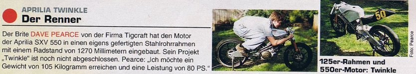

ytterliggare ett bygge runt samma motor
    81.3 KB · Visningar: 60
