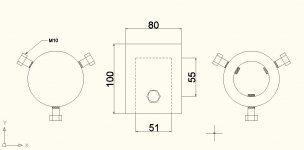

Någon som har en bild på kopplingen som man sätter på kulan?
Vet inte riktigt hur den ser ut eller vart man får tag på den?
Nog lättare att hitta en om man vet hur den ser ut =)
Tacksam för svar!
På dom ställen jag tillverkat har jag använt 80mm kolvstångsmaterial som jag svarvat ur. Har sett några ställ som haft hållaren gjord av ett tjockväggigt rör med svetsade muttrar och det verkar hålla men det beror nog på hur tjockt rör man använder.
Skissade lite snabbt på bägge versionerna (ritade rör-versionen med 5mm tjocklek men man bör nog använda grövre).
På vissa drag kan hylsan bli för lång så nederkanten tar i draget före kulan bottnar så då kan man få kapa eller slipa lite i hylsans nederkant.
    44.5 KB · Visningar: 1,018
    40.7 KB · Visningar: 633

Absolut:
Svetsa muttrar på utsidan av röret. Håller klart bättre än godset i många standardställ. Slipa även skruvarna lite koniska i spetsen, på detta vis blir de inte platta i änden och rensar gängor när du skruvar ut dem.
Bonustipset: bygg en kloss i linje med dragkroken så du kan avlasta lite vikt från hasplåten och ner. Detta gör att man inte frestar stället så jäkligt.
//En som kört ett antal mil med det klenare stället och en 525:a på :D
