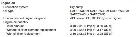

Hejsan, tack för svaret.
Enligt manualen fungerar rätt många:
Så tror detta är helt ok.
