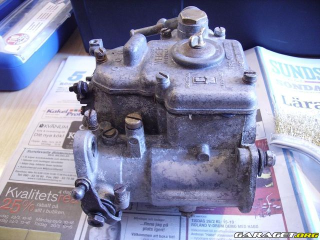

Bumpar tråden då jag har en liknande fråga - oxidering på aluminium, funkar teknisk saltsyra till att få bort dessa? Om inte, finns det något annat lätt överkomligt medel? Blästring är tyvärr ej aktuellt.
Inte min bild, men ytan jag tänkt fräscha upp ser ungefär ut såhär:
Dremmel och små roterande stålborstar .Gjorde rent lagerhållare till klippdäcket så gick lätt
Oxiderad aluminium? Fälgtvätt eller Kalkosan + borste. Mycket sköljvatten efteråt. Kräver sedvanligt "prov på skymt ställe" innan större satsningar.
