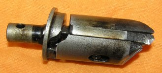

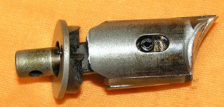

Här är boven.. Och jag tror jag vet vilken del man byter :mad:
    116.9 KB · Visningar: 74
    123.7 KB · Visningar: 69
euromange skrev:
Frågan om vad som gav ifrån sig det skrapande ljudet kvarstår fortfarande, så misshandlade är ju inte bitarna..
Och varför avgasporten fick för sig att titta in i cylindern?
Sen var det där med glappt vevlager eller inte.. Om man drar i vevstaken precis rakt upp så kan man fan inte kanna något glapp, men den går ju att få att glappa i sidled..
Jag = :va
Vad är det man byter på avgasporten?? Vilka delar?
På grabbens rs 125 så lossnade delar av kolven i sommras och rumlade runt en del, i vårat fall så fick vi byta kolv och cylinder, toppens förbränningsrum såg ut som ett månlandskap, men det går ju i regel putsa till hyfsat.
Vidare gällande glappet i vevlagret... man ska inte ha något radiellt glapp, och det verkade du ju inte ha, det brukar va ett spel axiellt frågan är hur mycket och vad det ska vara enligt spec, men det är klart, ska man va på säkra sidan så är det ju bara att riva ner.
I vilket fall som helst, lycka till och hoppas att vi träffas snart på Sviestad igen.
mvh
Christer
