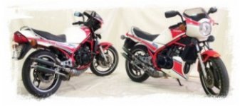

Sen kommer det nog bli till att slanta upp för ett par jolly moto-pipor :D GP-style..
    16.9 KB · Visningar: 864
Hoppas du behåller det röd/vita temat med svarta stripes som avgränsare. Blir ju lätt hur snyggt som helst med en fortsättning på färgerna (rött i mitten med svart avgränsare o vitt utåt)från tanken, bakåt på kutsen. Likaså på kåpan o framskärmen. Det blir litegrann åttitals rejsernostalgi. Lär inte finnas nån annan som har den färgsättningen o hojjen kommer att stå ut från mängden. :bow :drool
