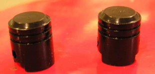

Nya ventilhattar från touringbutiken :tungan :tungan :tungan
    45.9 KB · Visningar: 245
