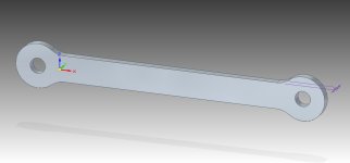

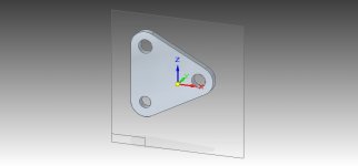

Ni som slängt på svingarm från RGV (eller har annan relevant erfarenhet :rolleyes:) vilken typ av aluminiumlegering och varifrån har ni fått tag på detta för att kunna tillverka adapterplatta för RGV stötdämparlänkage?
Har tillgång till vattenskärare men har stora problem med att få tag på aluminium (Ståldepån i Spånga har slutat att sälja spillbitar till privatpersoner sedan senast jag var där).
Ska tillverka enligt denna RDGValinone.PDF
Kan passa på att lägga upp ett excelprogram här också, är inte färdigt men använd så mycket ni vill. Passa gärna på att dela med er om ni utvecklar det. Rear Suspension Linkage Calculator.xls
    22 KB · Visningar: 102
    46.8 KB · Visningar: 116
Jag har gjort dessa i rostfritt. Jag tycker inte det spelar nån större roll med de extra grammen om man inte skall lätta resten ordentligt.
Har du räknat nåt på längden på länkagearmarna (bild 2 som du visar)? Tydligen blir dom lite korta om man gör dom enligt ritning.
Jag kommer göra ett par olika i plattjärn tills jag är nöjd med hur den är att köra och sen tillverka dom i rostfritt.
