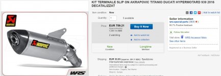

Hej! Har kollat på det här Akra slipon Decat. Behöver man någon 02-sensor som ersätter lambdasond, eller hur fungerar det. Är det sådant som bara använder till en piggyback?ScreenHunter_30 Oct. 16 15.39.jpg
Har Rapid Bike både på min Panigale och BMW 1000 RR, funkar i mitt tycke mycket bra. Ser att du bor i Norrtälje, kontakta Allmotorservice dom kan nog hjälpa dig. Alternativt vänder du dig till IBC i Arboga, Tom där kan mappa hojen åt dig. Och han går direkt in i Ducati ECU:n och mappar, slipper du massa burkar som kan börja krångla!
