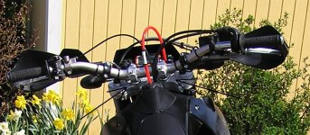

Nån som varit med om att gummipackningarna som håller styret (bild) bara snurrar när man ska lossa dom för att rätta till styret? Hur gjorde ni då?
Störande att styret är lite snett hela tiden :rolleyes:
Upplever framgaffeln som stötig och skakig när de går undan. va kan orsaka detta? Har nya däck (balenserade), bromsen är ok, gaffeln är stäld så ja kommer 3-4cm från nedre änden på gaffeln vid max kompremering, kan för hårt ställd framgaffel orsaka detta? kan snett styre göra att man upplever hojen lite skakig?
    88.4 KB · Visningar: 220
Du skruvar lös överfallen som håller styret, tar bort dom, lyfter av styret. Då ser du två st insexskruvar där...håll emot med en insexnyckle och lossa på under sidan och rätta till så som du vill ha och skruva sen åt och sätt tillbaka allt. Lättare kan det inte bli.
Tackar,,, :Bugar ska fixa till styret i morgon, Fan va härligt o få ett rakt styre igen :D

Nej styret är inte böjt, bara att de har ändrat läge i de muttrarna som ja visar på bilden,

Hehe ingen fara,,, e ju till för att kunna rätta till styret då o då (Sitter rätt rakt, men vill att allt ska va perfekt :tummenupp ),, el så kanske jag e så jäkla stark i höger armen :D Blev bara lite orolig när ja skulle rätta till de o skruvarna bara snurrade :3freak men de va ju insext på ovan sidan,,, Hej hopp :tomten
