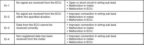

Kan inte gå in i diagnosläge, varje gång jag försöker står det ER_4.

ER-4 handlar om kommunikationen mellan ECU och mätarhuset, kan du gå in i diagnosläget med den nya ECUn?

Jag har för mig att jag inte kom in indiagnosläge varken på den amerikanska eller original ECU.
Vilket jag själv tycker är väldigt märkligt.
Så nu har jag testat mer saker fast utan framgång.
