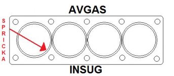

I år har jag sett 2 R6 motorer med spruckna cylindrar...
Vänster yttre cylinder (1:an eller 4:an) har vart sprucken i stort sett på samma ställe!

Har du en spricka i cylindern så kan det läcka in från kylkanalen där sprickan går när motorn blir varm.
De sprickor jag har sett är ca 3cm långa och syns väl.
Jag har kvar gamla motorn som är isårskruvad och det har gått en ganska stor bit ur en cylinder...

Det ser bekant ut... är på första eller ifall det va på fjärde cyllen iaf
vad beror det på att det händer?
Troligen dålig cirkulation på kylvattnet just där skulle jag chansa på, så att den går varm. Även om det bara är en spricka som inte är genomgående så kan ev komp läcka ut förbi ringarna vilket ger en sämre förbränning, vilket i sin tur skyndar på skadeförloppet...
