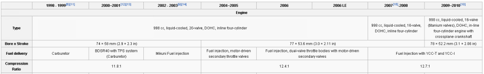

Tror bannemej att jag har en 06a
I texten som Mr Helmut lade upp så står det ju att motorstyrd övre spjäll kom först på 06 och det har jag ju på min:va
Kan jag ha rätt i det?
Inte för att det har någon betydelse på kollvar och cylinder, men kan ju vara bra att veta:tummenupp

Nu har jag konstaterat att jag har en 04 som jag trodde från början, motor numret slutar med 04
Någon som vet skillnaden mellan 04/05 och 06
Det ända som skiljer sig i texten som Mr Helmut la in är meningen "dual-valve throttle bodies with" på 06?
Skulle vara kul och veta vad som är skilnad mellan dessa motorer:va
