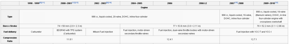

2007-2008 blev motorn 16 ventilare igen. Men slag och borr är detsamma. Men kolvar lär ju se annorlunda ut.
Mina påståenden är inte baserad på egen erfaranhet men det verkar ju så att dom åren ska passa. (kolla gärna upp själv först)
Stämmer det du skriver, man bör nog hålla sig inom 04-06 så det blir 20 ventilers....
