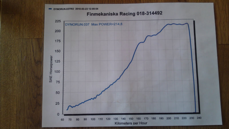

Här kommer en bild på bänkningen!
Hade grymma störningar från min el som påverkade varvräknaren i bänken, så bilden är på hastigheten i stället.....

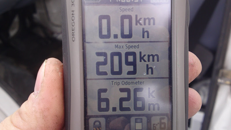

Slänger upp två bilder på GPSens Topp Speed

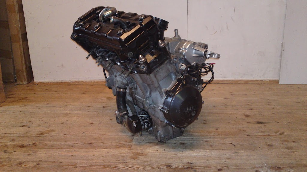

Fins det olika växellådor/kåpor till R1an:confused:
På denna lådan/kåpan som jag har nu så sitter vägelaxeln ca 5cm längre in än den gamla:confused:
Nya!
Gamla

Ingen som vet något om olika växellåds kåpor på R1an:confused:
99 mot 00 motor trodde jag var ganska likvärdiga på utsidan!
vilka årsmodeler är det på motorerna??
jag har bara 00 och 01 delar så jag har ej full koll på 98 motorer.
