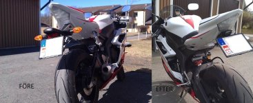

Okey gott folk, tänkte lägga ut lite före o efter bilder på hojjen. Enjoy!
Tips och råd mottages gärna :)
Fint, sånt gör hela hojen!
Jag gillar den färgsättningen på R6, riktigt fin!
Fan va snyggt!!!
Tummen upp :yoparty:yoparty
Behöll du samma regskyltshållare, eller fixade du en ny? Vilken isåfall? Vart skitfint, gillar även blinkersen bak i vitt.
Mitt åk:
/hyll
Tackar! Föredrar faktist den färgen..fräschare på nått sätt! :)
Din hoj var riktigt snygg oxå! :tummenupp
Fan va snyggt!!!

Tack :)
Köpte ny skylthållare från Bikeshop.se, den hette pro tech. De ingick även skyltbelysning. Bra grejjer :tummenupp
Hmm mycket möjligt..åkte där omkring vid den tiden :)
jag hade på mig jeans (skinnstället va hos en polare), skinnjacka och svart hjälm med tonat visir :)
gött, jag beställde samma skylthållare o belysning som du har på din r6. Vad är det för miniblinkers till skyllthållaren? cleant
miniblinkersen heter "Mini Micro LED II", riktigt snygga o stilrena :tummenupp
edit: dom är även e-godkända!
